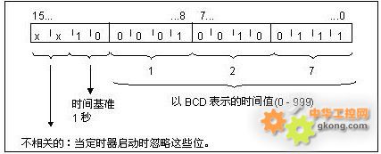

当使用S5TIME数据类型输入持续时间时,输入条目以二进制编码的十进制格式进行存储。下图说明了时间值为127,时间基准为1s 的时间地址的内容。

可以使用下列语法格式之一预装载时间值:
L1) W#16#wxyz
此处w = 时间基准(即时间间隔或分辨率)
此处xyz = 以二进制编码的十进制格式表示的时间值
L1) S5T#aH_bbM_ccS_dddMS
此处 a = 小时,bb = 分钟,cc = 秒,dd = 毫秒
时间基准自动选择,该值四舍五入至具有此时间基准的下一个较小的数字。
可以输入的最大时间值是9,990秒或2H_46M_30S。

谢谢楼主分享,
一点经验,Time数制时基为1ms,在转换之前最好对数据做一下放大
