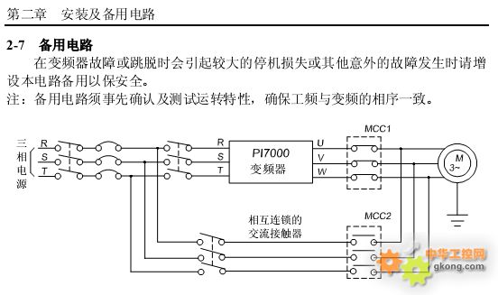

变频器下端接触器线圈经常烧坏,该接触器不是频繁动作的。负载是一个35KW的电机带一个水泵,接触器型号是LG  GMC-180的。希望各位师傅帮忙分析分析

以下是引用YXBK在2009-8-30 22:19:02的发言:
但像这样的电路还是要把接触器装在输出端的
就是这种形式的接线,带有旁路。这种情况有什么好的方法能改善一下。本人刚出道不久,望各位师傅指教。谢谢
