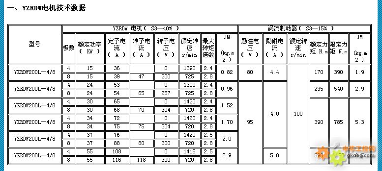

有250M的吗
共同学习  看贴必回  回贴必问 问之必深 深入学习 习以为常
