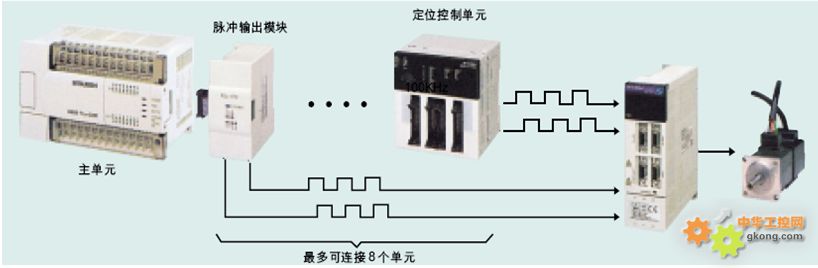

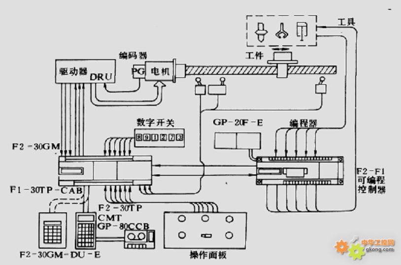

位置控制是对工位的控制,可由位置控制模块实现。PLC系统可作为整个位置控制系统中的一个控制环节,配上伺服放大器或驱动放大器,就可以将位置控制功能和逻辑控制、顺序控制等一揽子解决。下图为位置控制系统示意图。利用PLC模块实现位置控制的优点:
1)在实现位置控制的时候,可充分利用PLC系统的硬件和软件资源。更便于在柔性制造系统(FMS)、计算机集成制造系统(CIMS)或工厂自动化(FA)系统中大量应用位置控制。
2)用户可根据自身要求灵活配置系统,既降低成本,又能因地制宜。
3)可靠性高,维护方便。
利用PLC模块实现位置控制应用系统:点位控制的脉冲输出单元F2-30GM 脉冲输出单元F2-30GM与步进电机或伺服电机驱动器相接,可驱动步进电机或伺服电机实现位置控制。
