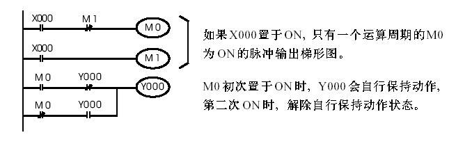

请教。老师用一个按钮实现启动与停止。要求用顺序指令。怎么来编写。

习惯用计数器写  呵呵!

交替指令不是更好吗?

习惯用计数器,交替指令没用过

PLC上一般都有交替指令,三菱FX系列用ALT,Q系列用FF吧。应该都有的。
