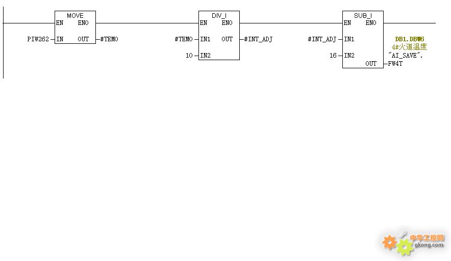

[size=4]望高手指点下:
最后输出的数据求平均值怎么做?
比如我1秒钟采集到100个数据 我如何求这100个数据的平均值?
有没有精通西门子的高手指点下,搞不懂啊 图[/size]

发张图 最后FW4T求平均值怎么求?

累加你100个采集数,然后除以100不就是平均值?
如果是100个地址不同且地址连续的数,请使用间接寻址。
如果是采集同一个地址值100次,请直接使用累加。

以下是引用cvlsam在2009-8-27 11:53:34的发言:
一般在编程的时候定义要采集的数都是使用连续的地址,或同一地址的多次累加。
