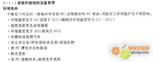

C200h的抗震性能怎样?抗湿热性能怎样?有没有再用的探讨下。怎么改进?

这个问题不好回答,这么说吧,根据使用环境灵活改进。
我遇到一客户,使用CPM1A,每半年左右要换一个PLC,去了解使用情况发现湿度特别大,置于一个纸浆池上方,水气通过缝隙进入控制箱,检查PLC基本都是输入电路故障(一点输入,临近多点同时有信号)打开PLC有明显腐蚀现象,解决办法将PLC浸于绝缘漆阴干后装设备上,已工作2年没出问题。

最新的PLC我也选用了,但是在湿热和振动方面表现差强人意。C200H我们用了十多年了,一直稳定,有重新回去的想法。但是以前没有在湿热和振动的环境下用,就来问问。敬请各位赐教。

C200H抗震没有问题,抗湿热性不太清楚。
