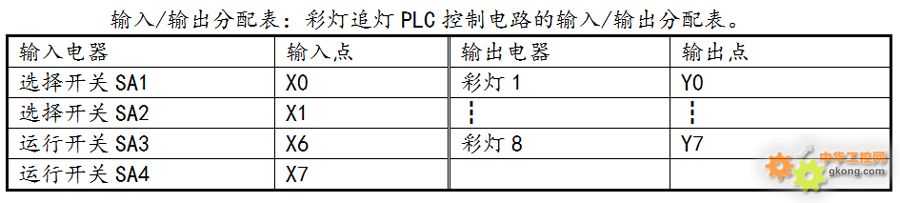

1、输入/输出分配表:彩灯追灯PLC控制电路的输入/输出分配表。

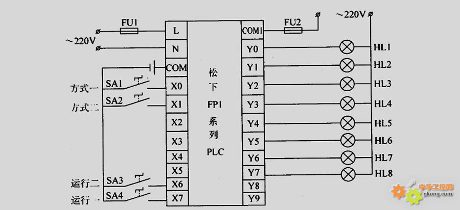

2、输入/输出接线图:用松下FP1-C40型可编程控制器实现彩灯追灯控制的输入/输出接线,如图所示。彩灯追灯PLC控制系统输入/输出接线图.

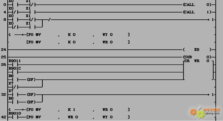

根据彩灯追灯控制系统的控制写出程序,如图所示彩灯追灯控制PLC梯形图程序。
当未选择方式转换开关 (XO、Xl均为 “OFF”)时,将X0、Xl常开、常闭的组合取反后,用F0(MV)指令将WY0和WRO清零。当选择 “方式一”(XO为 “ON”)或 “方式二”(Xl为 “ON”)时,通过子程序调用指令调用相应的子程序。
在子程序0中,由SR指令控制WR0中的数据移位。在 “运行一”开关接通瞬间 (X7上升沿到来)或一次循环结束 (R8上升沿到来)时,将数据 “1”用F0(MV)指令送入WR0,对WR0进行初始化,并将数据输入端接常OFF继电器R9011的常开,以保证WR0中仅有一位为“1”。而用特殊内部继电器R901C(1s脉冲继电器)来控制1s的时间间隔。最后,用R9010(常ON继电器)作为触发信号,将WR0中的数据传送到WY0中,实现数据输出。

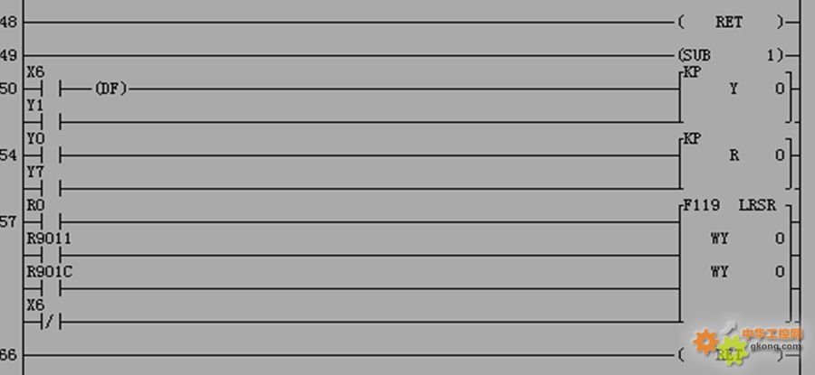

在子程序1中,当“运行二”开关接通瞬间 (X6上升沿到来)时,Y0接通并保持,其常开触点使RO接通并保持,使Fll9(LRSR)左/右移位端为 “ON”,WY0中的数据采用左移方式,当Y7接通时R0复位,Fll9(LRSR)左/右移位端为 “0FF”,WY0中的数据采用右移方式。而Fll9(LRSR)数据输入端为常开的特殊内部继电器R90l1,使移入数据一直为“O”,以保证始终只有一盏灯亮。移位触发信号则采用1s时钟脉冲继电器R901C,从而使灯亮的间隔为1s。
