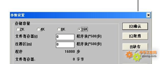

今天把FX1N的程序传到FX2N中提示FX2N的内存不足,我已经把FX2N的内存全部清零了,这就奇怪了,望高手指教?

FX2N与FX1N的存储器是一样的;都是8K;
不同的是一个是RAM,一个是EEPROM;

在这个设的地方你选的容量必须大于你程序的步数;
如果没有注解等,你选8K;

图片怎么发不上;
上图中选8K;

谢谢ZCMY的指教!
