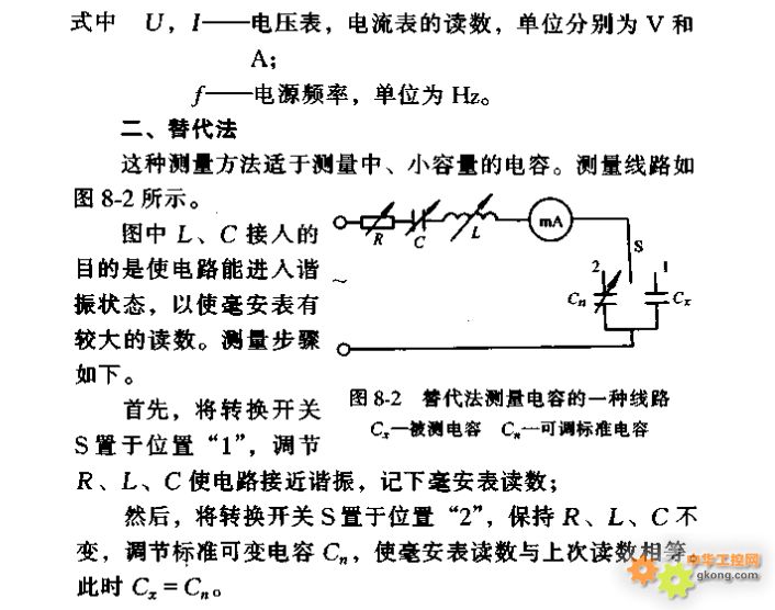

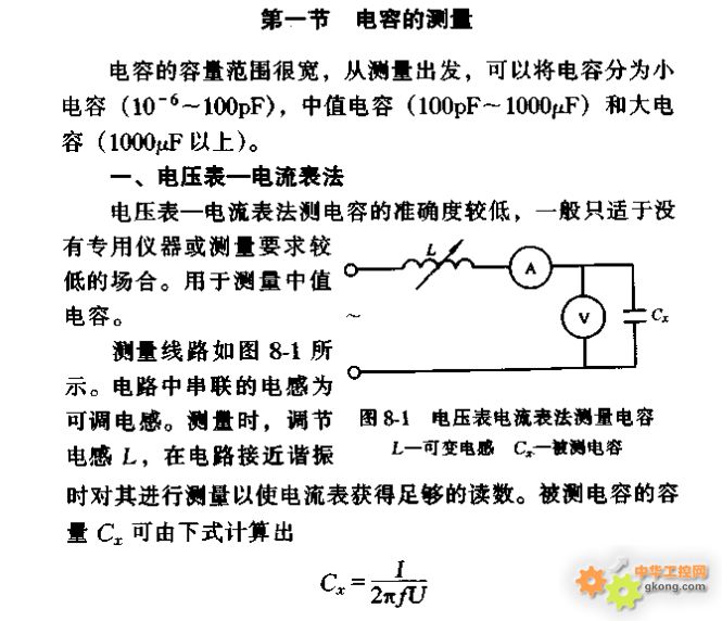

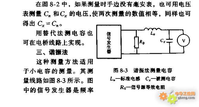

电容器容量的简易测试方法
其中电压表和电流表应尽可能采用精度较高的磁电系或电动系仪表。
接通电源后,应尽可能快(1-2s)记录下仪表的示值。
当电源频率为50hz时,用下式求取被测电容器的电容量。
c=3183 i/u
式中c----被 测电容器的电容量,μf
       i-----电流表读数,a;
      u----电压表读数,v。
接线图如下:
图
此篇文章从博客转发
原文地址: Http://blog.gkong.com/more.asp?id=98028&Name=lhlli

回5楼
其实这个公式很好推导的。
根据公式:Xc=1/ωC=1/2πfC------(1)
             I=U/Xc---------------------(2)
把一式代入二式同时把单位改变后即可得到C=3185I/U
