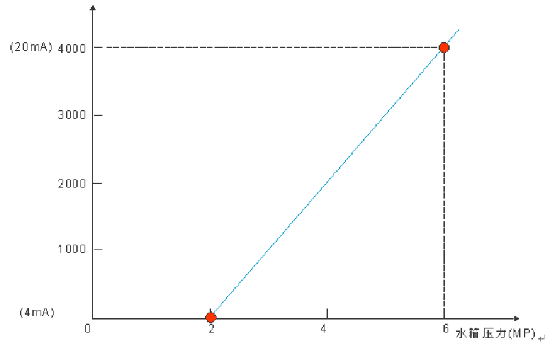

模块的标定数字量为0~4000的话20MA所对应的就是4000,4MA就是0了,这样一个线性过程,之间的你就可以自己算一下就可以了。转换成的数字量就可以放入数据寄存器了。
