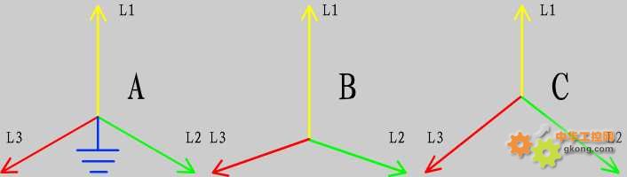

各位老师,我们这里经常发生,三相四线制,零线断路,有的电器烧掉了,有的没烧,是什么原理,烧的电器原因是什么,能用示意图表示吗。先谢谢各位老师了。

在实际中三相负载严重分布不平衡,总零线断开,由三相四线制供电系统变为三相三线制,使中性点严重位移,导致三相负载端相电压不再对称,负载相当于在相与相之间串联,负荷重相的电流小,负载两端端电压低,反之,则高,当然出现有的电器烧掉了,有的没烧。

零干线断开,三相负载不平衡,分得的电压不等,阻值大的分得电压高阻值小的分得电压低,若三相负载完全相等时,电压完全相等(低压为220V)。

以下是引用chengjun77在2009-8-18 23:18:05的发言:
下图是我现画的三相电压向量图:A图-三相平衡时且零线完好;B、C图-三相不平衡,L1负荷小,L2和L3负荷一样都大且零线断开。
请问:零点按B图或C图漂移。谢谢!

注意你那儿的布綫有问题,在单相回路部分有共零现象,当零綫开路时等于负载电压由相电压变成綫电压,负载阻抗大的烧废,三相四線配电一般不要共零。跟据规程三相四線配电零綫不允许开路。
