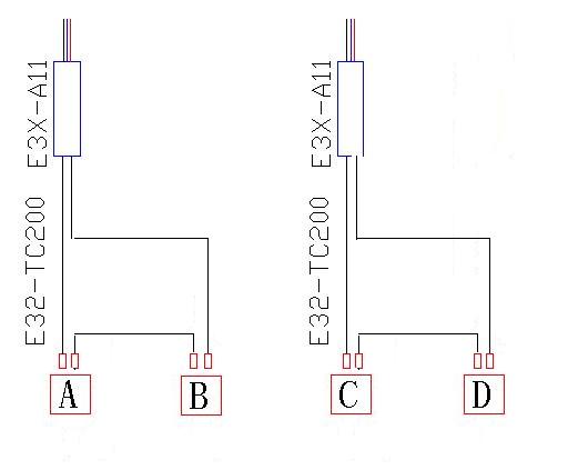

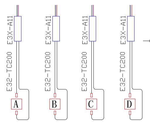

如图,当ABCD四个地方同时有东西时,机器进行下一步动作。已知比较理想的检测方法是用透过型光纤。那么一般的选用方法是如下图所示:
但是这不是最优的方法。针对这种情况,OMRON提供了另外一种方法,可以节约一半以上的成本,也能使可操作性更强。您知道吗?

图片如果不清楚,请点击它看大图。
此帖只供菜鸟练习。
管中窥豹,OMRON的传感器也是有值得学习和研究的地方。请大家多多活跃这个论坛!

如果4电距离不太远可用e3x(s)-nm??
具体型号请查资料。可接4组光纤。
如果被捡物体够大,a b c d距离够大,可选e3z.....4个成本还低。
如果允许不用omron,还低。

这样可以吗?考虑到光衰减不能串太多
