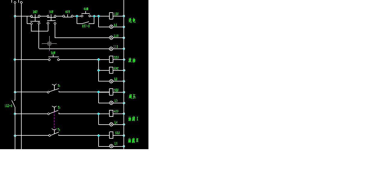

本人要改造一个冲击锤,手里有个80年代的老电气图纸。是在是看不懂了。特咨询下前辈帮解释下一些电气文字符号的意义。
其中有RD,SN,GT,AN,ZJ,WY,SJ,DC,DZ,CJ,GH,这些大部分都是属于手动开关,但是不知道都是什么功能的,上网也没有找着到老的电气符号,希望前辈能提供些电气符号资料

能不能把图纸弄个图片上来看看?
有许多是汉语拼音的字母简写。

图纸一部分,不会弄。拷贝大点就看不清楚

我记得一些,仅供参考:
1. RD--熔断器;
2.SN
3.GT
4.AN--控制按钮
5.ZJ--中间继电器
6.WY
7.SJ--时间继电器
8.DC
9.DZ
10.CJ--交流接触器
11.GH
其实,看电路图就可以知道其用途是什么了,又何必要知道符号的意义呢。

6.WY--稳压器
8.DC--直流接触器?

DC--电磁阀?

都是汉语拼音缩写

好像都 不是标准的代号啊
