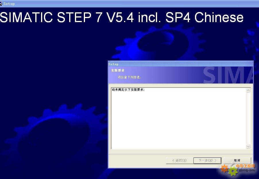

安装STE7 5.4
安装STEP7 V5.4时显示尚 满足以下安装要求,谢谢告知处理方法。

你安装的可能是语言包,先装5.4英文版,在装此软件

如果提示不能安装,请在CD1中打开“Setups配置设置”,找到
Term1=Registry%%\HKEY_LOCAL_MACHINE\SOFTWARE\SIEMENS\AUTSW\STEP7\Version%%REGSZ%%=>%%5.4%%TermMessage1%%1
后,在“Term1”前加上“;” 即注册掉
再建一个空的检测项就可以了 即 :Term1=

好像也不行

我也遇到过,有的时候换个系统就能装了

放在根目录下试试吧,不行就换台机子装装,还不行可能是软件有问题。

放根目录下试了,不行,换电脑试了,还是不行。
是否要修改注册表什么啊,知道的告知下,谢谢!!
