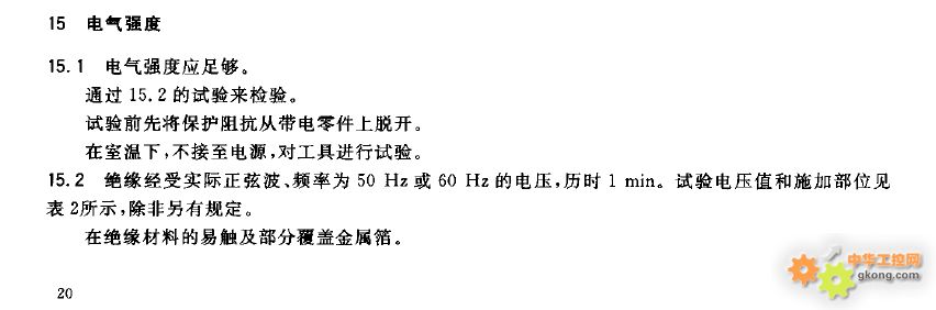

第一。在基本标准GB755-2000中是这样的,

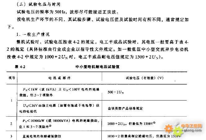

第二,在电机手册中是这样的。

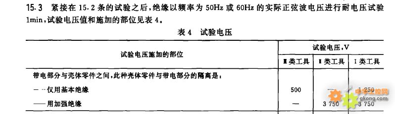

第三在手持式电动工具标准GB3883.1中是这样的。

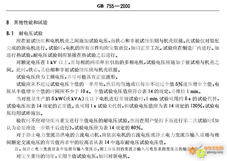

还有一个
还有可移动式电动工具中是这样的

电机耐压一般用交流电打耐压,实际情况是谁也不会去打1分钟的,都是1秒就过的。试验电压稍高些。
打1分钟耐压可能用于抽样试验。
