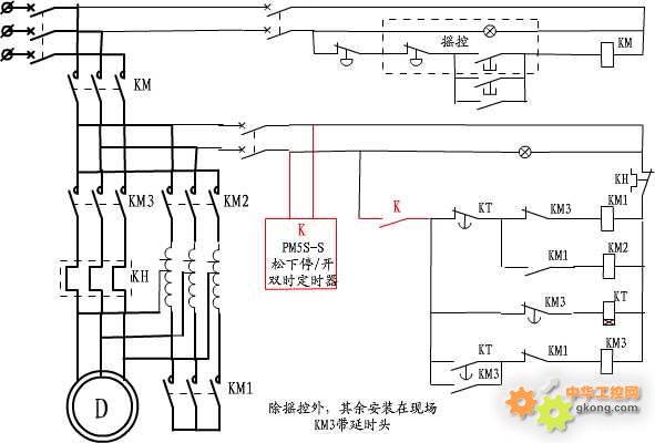

现有一台水泵15KW时控制开关一个接触器一个自耦启动湘一套的帮忙设计个线路满足一下要求
1:水泵在下午16:30自动开机
2:水泵晚上22:自动关机
每天如此循环

买过时间控制器串接在控制电路中不就完了吗?

以下是引用578472420在2009-8-10 8:15:17的发言:
1:水泵在下午16:30自动开机
2:水泵晚上22:自动关机
每天如此循环
这里的设计难点在定时器上(不是计时),有现成产品最好了,找着以后再画控制线路。

连找控制器"PM5S-S"到现在,用了两个钟多一点,设计完成控制电路,您看能满足要求吗?

用一个“日定时器”

用一个路灯定时控制器就能搞定
