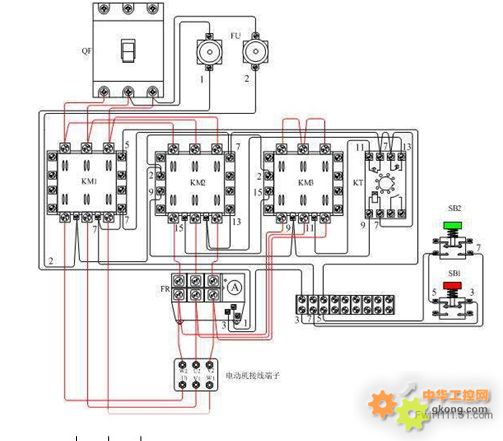

刚刚从事电器。。。我有一事不明关于星三角启动问题:
1.是不是有6根线到电机?
2.电机里的接线端,上面一排有三个是连着的,下面是3个接线柱是分开的。
是不是星型启动接上面连着的,三角启动接下面的?
希望做过的朋友给我个答案。。。不胜感谢

以下是引用zhb8099在2009-8-7 17:11:44的发言:
1.是不是有6根线到电机?
希望做过的朋友给我个答案。。。不胜感谢
回答仅供参考:
1.  采用星-角启动时才有6根线到电机,单用星或角启动都是三根线到电机;
2.  上面一排连着的是星点,星启动接线从下方引入;
3.  角启动时,要拆除上面一排连着的,用那些连接片将电机接线改为端子板的上-下连接,接线引至连接片上即可。
建议您多看些书,其实这些简单问题看书就可以解决,什么都靠上网问,那要学到什么时候,是你太懒了。
   好好学习,天天向上。
   只要努力,就会有收获。
   春播、夏种、秋收、冬藏。

以下是引用chengjun77在2009-8-7 17:46:10的发言:
好好去学学三相交流异步电动机原理的课程。
我就是问的星三角启动,你说的6根线从控制柜里怎么连到电机上?是不是如我说的。
星启动时就是连电机三面三根连着的接线柱,三角启动时候就连下面分开的接线柱。

是有6根线到电机

这张图应该能看懂吧!

LZ所说的电机是星形运行的吧,应当不适用星三角启动。要用星三角启动应当是要三角形运行的电机。
