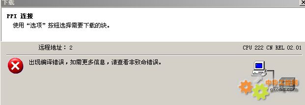

非致命错误,怎么回事啊?

如下

我用的西门子200的,cpu是222CN的在下载,将来是要用226的,只是在模拟学习

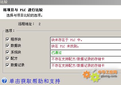

是不是我时间继电器用的不对啊?我把它改为t37,t38了,在比较中还是出现如上所述,但能下载了,不知道比较的作用是干什么的

比较就是看你要下载的程序与PLC内部的程序的区别呀

是你的程序有错误,我今天也遇到的,把自己的程序优化下,就好了,看看还有哪不合理

朋友,你的定时器使用不当了,T1;T2应该选择TONR类型,不能选择TON的.我看了你的程序,基本没有问题,能通过编译,但是你的定时器单位是???这样的有问题了.
