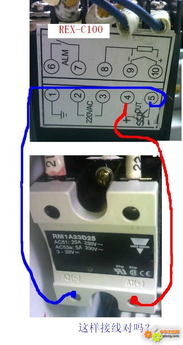

这样接线对吗?

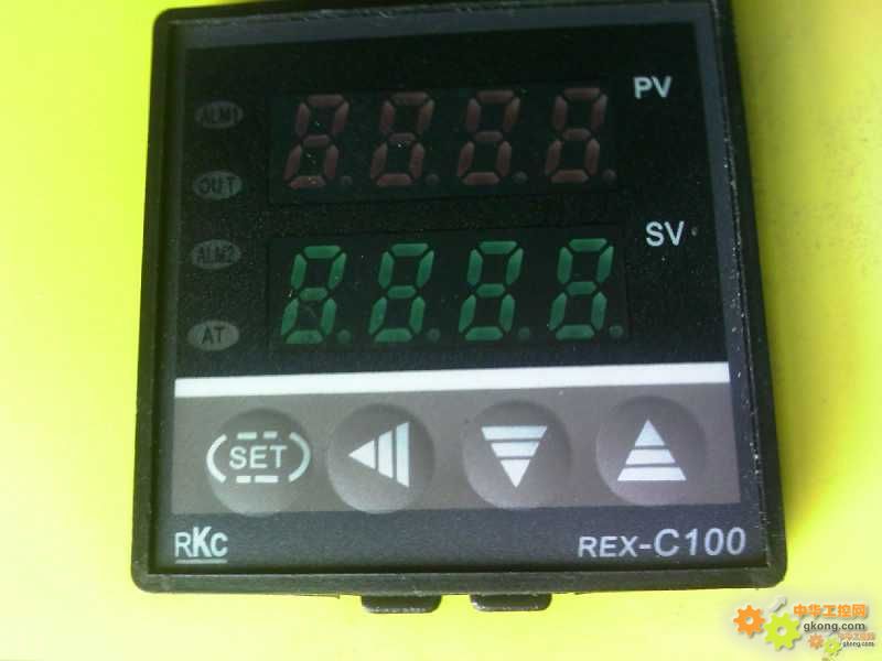

这是温控器
这样接线对吗?

对

这能对吗?
温控器的那个输出点是无源点吧?如果是输出直流电压的可以

你用温控的常开触点6,7来控制固态线圈动作,不能用4,5。

4.5上面的+-是你标的还是原来的?
用6,7感觉对。

4,5不是写着SSR专门接固态继电器的,这个东西我用过!

怎么说呢`温控的OUT点也是有电压、电流等级的``或许它不能直接驱动接触器的``你可以用中间继电器转化一下就可以了```

是对的

温控器上的固态继电器输出信号:12V+-3A 30mA
现在固态继电器是3-32V.所以是对的。

应该是对的
