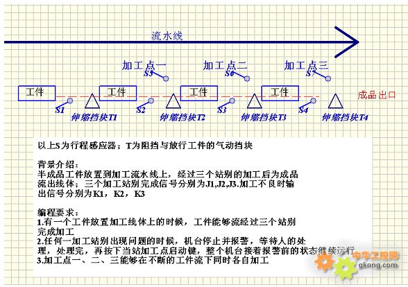

一个让你看起来简单,但真正编起来有很困难的编程案子,如若不信,打开附件挑战一下;一个朋友让我帮忙编程,同时分享给大家分享,在此,也非常的恳切的希望得到大家的帮助!

按照一般的顺序功能图的方法编程区编程好像很复杂,不好编写!

这种生产线式的编程最简单了,每一个加工点做为一个站,加工完成流到下一站,此站空上一站进料!

你还是没有找到顺控编程的方法
说说

各位老师:
     第三站在加工的时,第二站有工件已经到位,请问:在此刻能否控制第二站与第三站同时加工呢?

各段加工时间长短不一,怎么控制两个工件不跑到同一站呢?还是等着下一站的加工完成了再进去呢?
