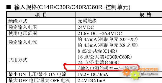

松下FPX-C30T,输入端连接的传感器应该选PNP还是NPN,COM端应该接24V还是0V?

呵呵;这是双向的;
NPN  PNP都可以;

以下是引用ytleaderplc在2009-8-3 22:46:01的发言:
记得是NPN的
松下的基本上都是+-都可以的;
FP-X也不例外;

三菱的FX1S/1N/2N这些输入是单向的;
其它新型的大多都是双向的;
松下FP1老的有公共端为正的、为负的、还有正负都可以的;
SIEMENS的CPU21*都是单向的,后来CPU22*就改成双向的;

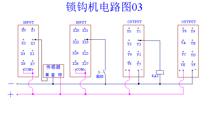

图例
选NPN

发表于:2009/8/6 21:28:24
接NPN时,COM接0V
说说

以下是引用lixiaobai在2009-8-6 21:28:24的发言:
接NPN时,COM接0V
说反了吧;
NPN时COM接+;
PNP COM接0V;
