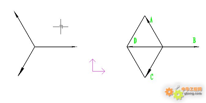

师傅们   三相平衡的依据是什么   有什么公式或者原理性的概念吗?还是凭工作经验。知道的师傅们请速回帖子表情

cos120。+ cos240。 + cos0。= 0

零点电位为0,零线电流为0,就是三相理想平衡.

理论上是三项之间相差120度   但在实际中你怎么能看出他们相差120度呢

零点电位为0就是表示三相电压互差120度,大小相等.

看一下这个图吧
看图A+B+C=D
共同学习  看贴必回  回贴必问 问之必深 深入学习 习以为常

B和D的方向相反。所以A+B+C=0

谢谢师傅们  我现在好像有点明白了
