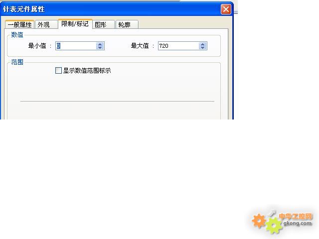

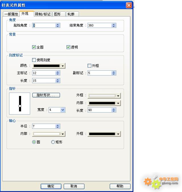

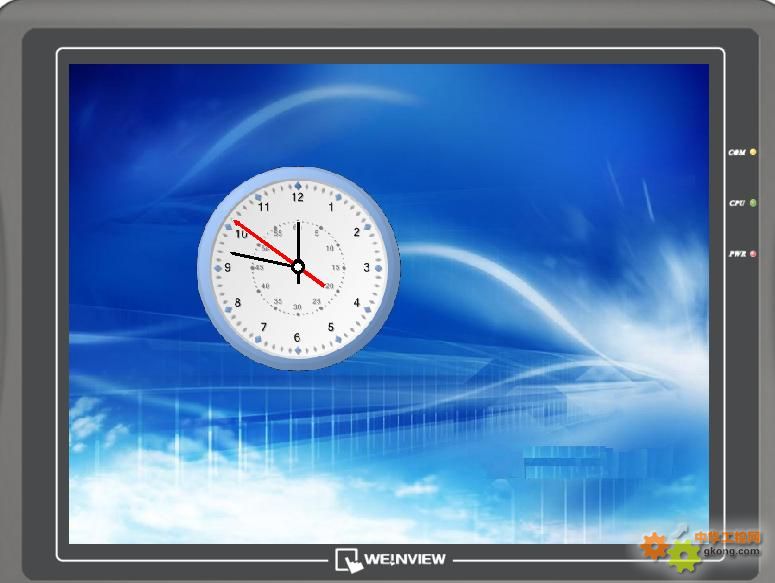

我在这想做一个时钟,可是分跟秒我都可以做出来,现在碰到一个时,让我想了半天都搞不出来,如果用12小时制是没有问题,要是用24小时制我就没办法了,下面上传了几张图片,有哪位师傅帮我看下哪里设置设错了,时钟的代号怎么有的用LW 9019 有的用LW 320。我用的是LW 9019 他们的区别在与哪

用RW60002  RW60001  RW60000 试试

我的是EB8000 的。你那个不行

那就试试LW320了

我怎么没看到有Lw320,只有LW9019和LW9012是表示“时”的
