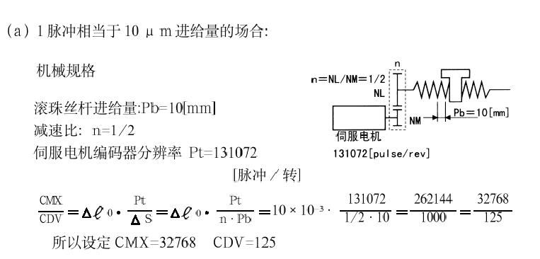

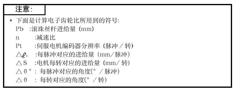

伺服控制器电子齿轮设32768/125 ,减速机1/2,丝杠导程10mm,我要移动100mm的距离,应该怎样计算PLC发出的脉冲。

呵呵,不好意思,小弟以前没用过伺服,我理解的公式是
脉冲数=(移动量/(减速机减速比*丝杠导程))*电子齿轮比
这么算对吗

N×(32768/125)×(1/2)/131072=100/10

我想明白了,电子齿轮是按0.001mm/脉冲设定的,100mm就是100000个脉冲

谢谢,我有这个的资料,就是刚开始没有转过弯来。向前辈们学习。
