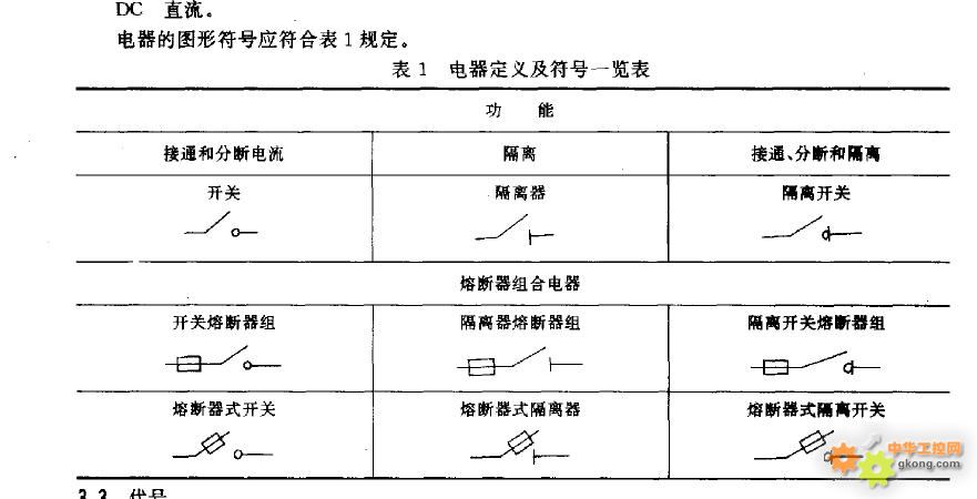

个人是这样理解的,不知道是否正确。
隔离开关熔断器组是隔离开关+熔断器组
熔断器式隔离开关是用熔断器起隔离的一种隔离开关
另外还有开关熔断器组和熔断器式开关,隔离器式熔断器组和熔断器式隔离器的区别也不太清楚
请高手指教

个人感觉是产品换代,现在有些好像不需要了

淘汰拉
