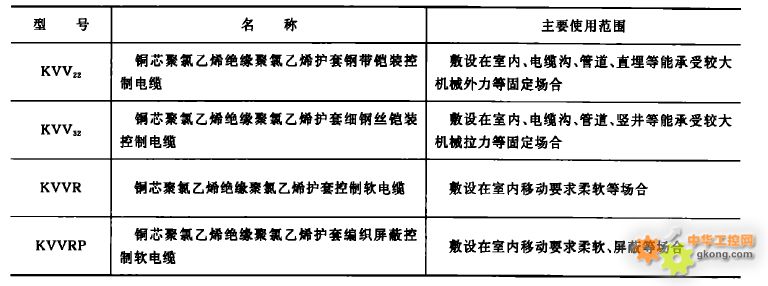

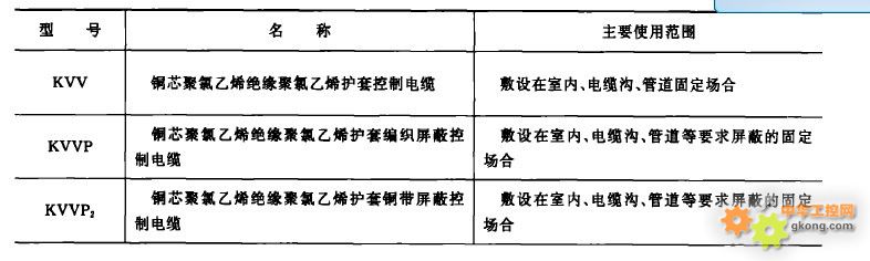

  1控制电缆的主要系列品种
  当今控制电缆的主产品为:聚氯乙烯绝缘控制电缆、天然-丁苯橡皮绝缘控制电缆和聚乙烯绝缘控制电缆三大系列。此外还有交联聚乙烯绝缘和乙丙橡皮绝缘的产品。早年曾生产的油浸纸绝缘铅包控制电缆已经淘汰。
  控制电缆的额定电压用U0/U表示。我国1998年颁发的国家标准对塑料绝缘控制电缆的额定电压规定为450/750V,国外已有德国等提出将600/1000V的产品,作为控制电缆的常规产品系列。目前我国也能生产600/1000V的塑料绝缘控制电缆。橡皮绝缘控制电缆的额定电压则规定为300/500V。

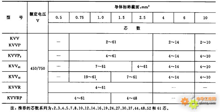

  控制电缆的线芯为铜芯,标称截面2.5mm2及以下,2~61芯;4~6mm2,2~14芯;10mm2,2~10芯。控制电缆的工作温度:橡皮绝缘为65℃,聚氯乙烯绝缘为70℃和105℃两个等级。计算机系统的使用的控制电缆一般选用聚氯乙烯、聚乙烯、交联聚乙烯以及氟塑料绝缘的产品。
