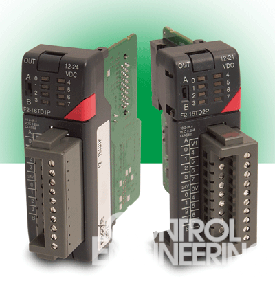

带有故障保护的支流输出模组
  AutomationDirect公司的DirectLOGIC模组产品包括新型故障保护输出模组,此故障保护模组专为DL205 PLC而设计。F2-16TDxP型16通道电流输出模组具有灌电流和吸电流两种规格,16个输入点可以自动分配任务,作为输出的错误状态指示器。配备了电子短路保护,此模组可以检测外部24V短路故障、过热和过大电流。受保护的输出模组还支持用户自定义的错误状态
