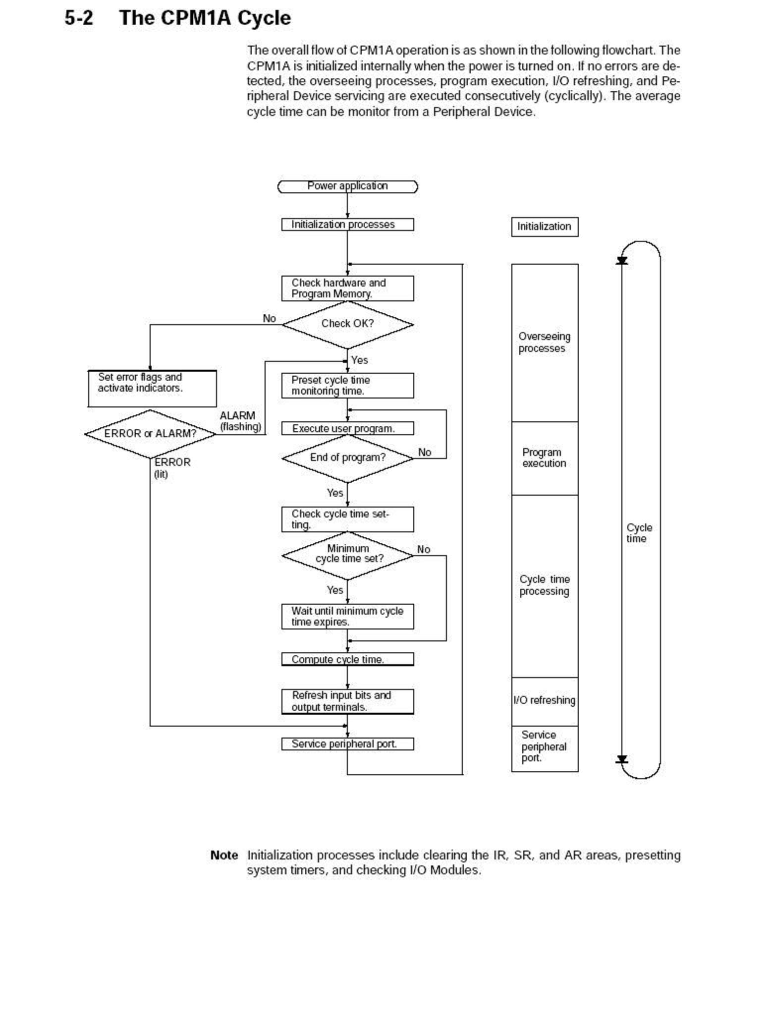

请问plc在运行过程中是扫描到相应的梯级的时候给相应的梯级加电,还是整个程序运行过程中所有的梯级都是加上电的??

梯级是什么?
PLC首先扫描所有的I/O;然后根据扫描到的数据运行程序;运行完成后根据运行结果,把响应的输出为置位;然后又开始扫描所有的I/O。。。。。。如此循环
程序运行和I/O置位不是同步的,而是交错的。
大概就是这样,PLC的操作手册有详细的方框图。自己去看看。

以CPM1A为例
