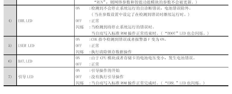

电源模块为Q61P-A1,
CPU为Q02HCPU,
此CPU上面有指示灯MODE,RUN,ERR,USER,BAT,BOOT
想请教什么情况下这些指示灯会亮
RUN---------运行
ERR----------错误
BAT好象是内部电池没电会闪,我不能确定
其余的就不是很清楚
查资料暂时也没查到
请各位高手不吝指教,谢谢!

手册上有详细说明

我查找出错误代码为2400
双击该错误信息后
出现以下文字:
通用错误信息
驱动 程序内存
文件名 MAIN.QFG
特定出错信息
参数号 7000
错误代码2400修改方法:使用外围设备读取错误的个别信息,检查对应于数字值的参数驱动名称和文件名称正确,
所以我想搞清楚“参数号”是什么东西
