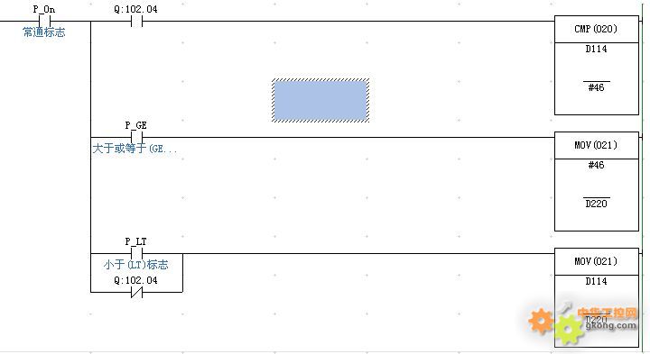

由于工艺改进,需要提高设备工作时的压力到4.8 bar (设备的压力上限为5 bar)但是有时会过冲,造成安全爆破阀坏掉。所以我在程序中加了一段程序,使它在快速充气的情况下压力设定为4.6 bar ,当达到压力,关闭快速充气后,再由慢速充气去调节到4.8 bar
但是在调试过程中,不知道为什么不管我如何设置D114(触摸屏的压力设定)大于等于,总是闭合的。当我将大于等于改为大于时,不管怎么设置D114,大于都不闭合。不知道为什么,请老师帮忙~!Q102.04为快速充气输出~!

你更改后有没有下载进去?

下载了啊~!我想问问BCD码能不能与16进制书作比较?

两个比较值必须都是 BCD码才可以的。

可是在做区域比较时,用的是ZCP D114 #10 #46 ,为什么做CMP时不能用D114的BCD码与#46比较呢?

作比较好像用功能块好用些,IF A>B THEN  C=A
