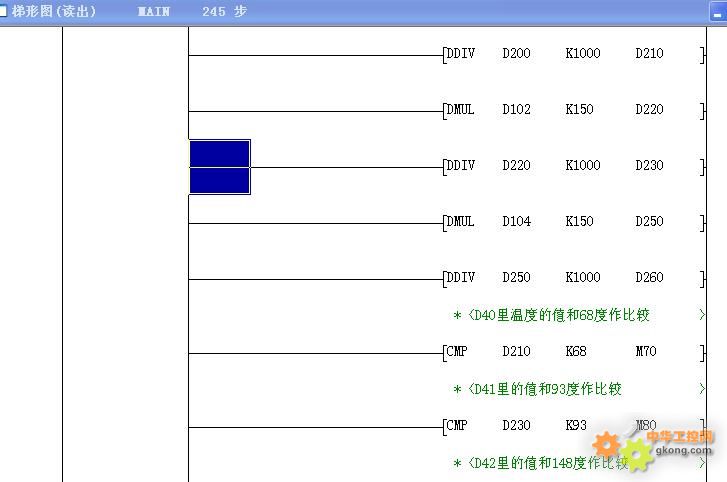

我用调试软件调试我这个程序,为什么我点“软元件测试”中把D100设置成350,程序中可以显示D100是350的,可是下面的乘法运算和除法运算却不执行,都写的“0”,这是为什么?

你是用软件模拟的还是用电脑监控PLC的?

把监控有数值的图贴上来看下

发表于:2009/7/21 16:06:15
ZCMY在2009-7-21 15:46:31
用的软件模拟的,而且,我重新建一个程序,就光用除法,乘法,我就可以看到除出来和乘出来的数值,为什么到这个程序上就不行了捏?

发表于:2009/7/21 16:10:35
fumz78在2009-7-21 15:59:43
把监控有数值的图贴上来看下
我不好发图了,我上传了一下。有这里。
http://p13.freep.cn/p.aspx?u=v20_p13_p_0907211610018108_0.jpg

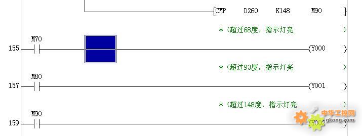

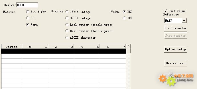

发表于:2009/7/21 16:19:18
你这是32位的运算,乘后的结果是45000,超过16位的范围。先监控下D200开始的32位看下

发表于:2009/7/21 16:34:14
超过16位的部分就溢出了,也得不到

发表于:2009/7/21 16:37:52
我不是用的双字乘法,除法吗?有什么不对?双字不是32位吗?
如果你说超过16位,溢出了,得不到,那为什么我就单单的用下面那个乘法,除法,就可以看得到我计算出来的结果?
而且,就算你就我设300超出了,那我刚刚设了3,也不显示啊~~!还是“0”啊~!

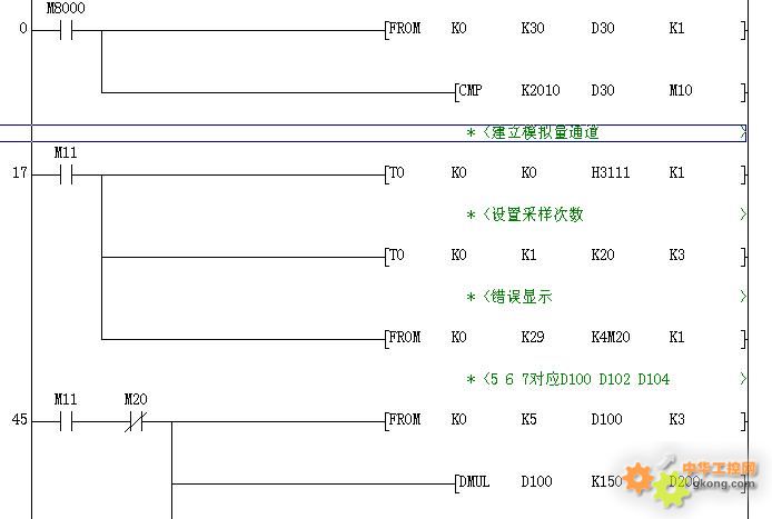

发表于:2009/7/21 16:43:24
是不是跟这个有关系???

发表于:2009/7/21 16:46:24
这样监控下看看
