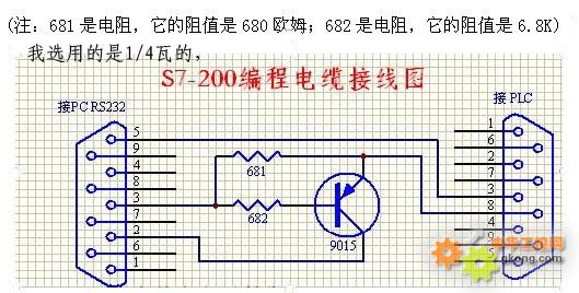

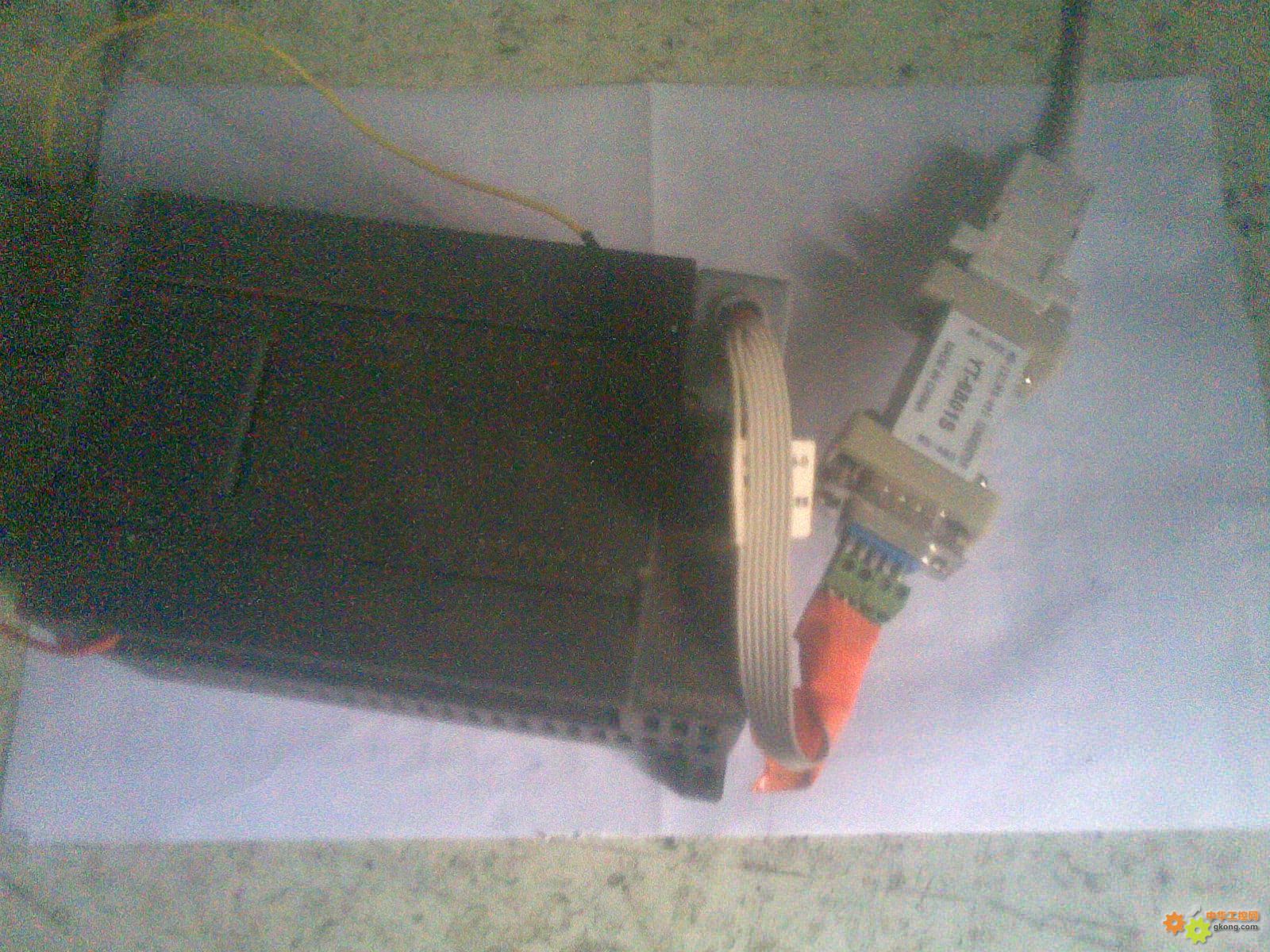

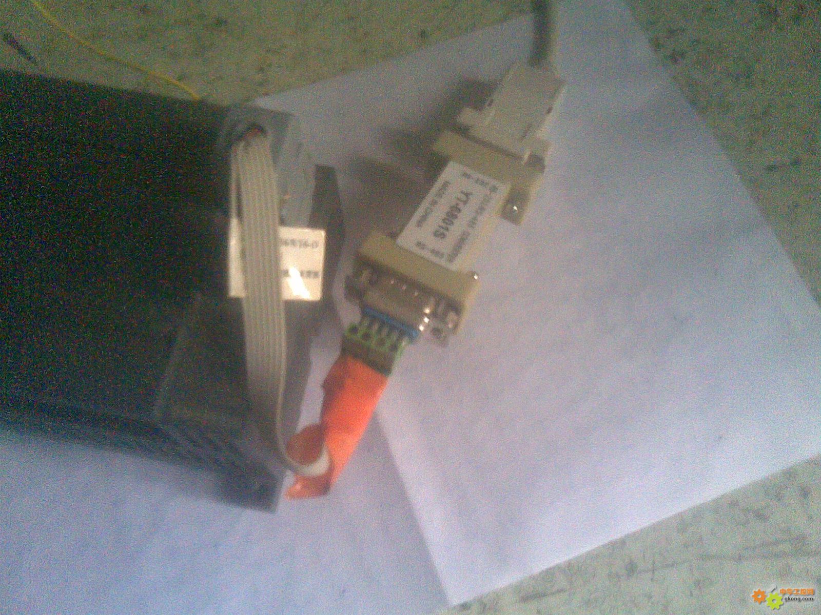

其实下载线自制很简单,买一个RS232转485转玛器,在找一个9针D口插座!
用转玛器输出A线接9针D口插座8脚
用转玛器输出B线接9针D口插座3脚
计算了一下成本不到40元挺划算。本人还用下载线为HMI设备下载,成功!

我询价时郑州的一家公司报价670,后来说是欧元涨价要到730,到底还是没舍得,就一直用这个了!
2个RS232接头5块,电阻和三极管1块,电缆自己找,通讯起来没问题,就是联机调试时对模拟量信号有干扰,还没来得及实验给屏蔽线接上呢。

不要用几个电阻的这种,很容易烧PORT口;
想做还是花几十元买个RS232/485转换器;

关键是没隔离 很容易烧坏头的
