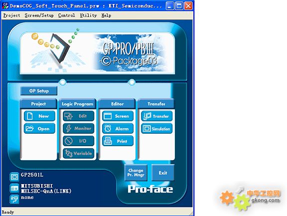

我如何能打开已有触摸屏程序呢?我打开后是这样图片。

Project 下的 Open点下看看

直接点那个工程。
或者由OPEN找到相关路径即可。

找到了,打开还是跟图片一样啊。呵呵

再点 Editer 下的 Screen 试下

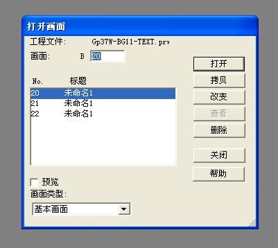

点OPEN打开对应的程序文件;
再点SCREEN,进去后点打开画面,选择对应的页面就行了;
