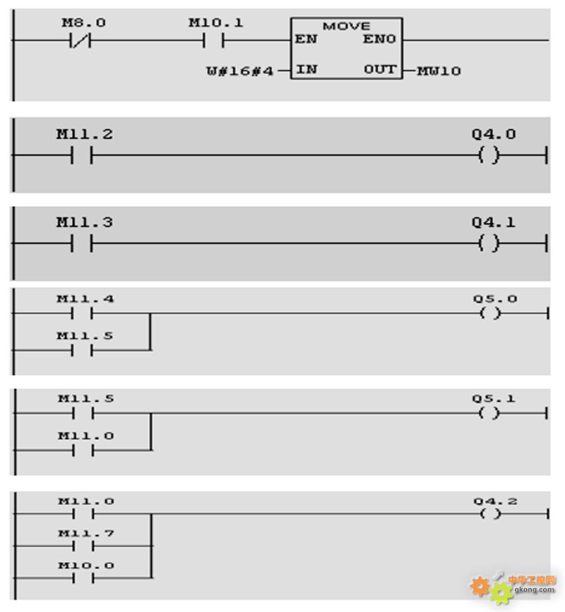

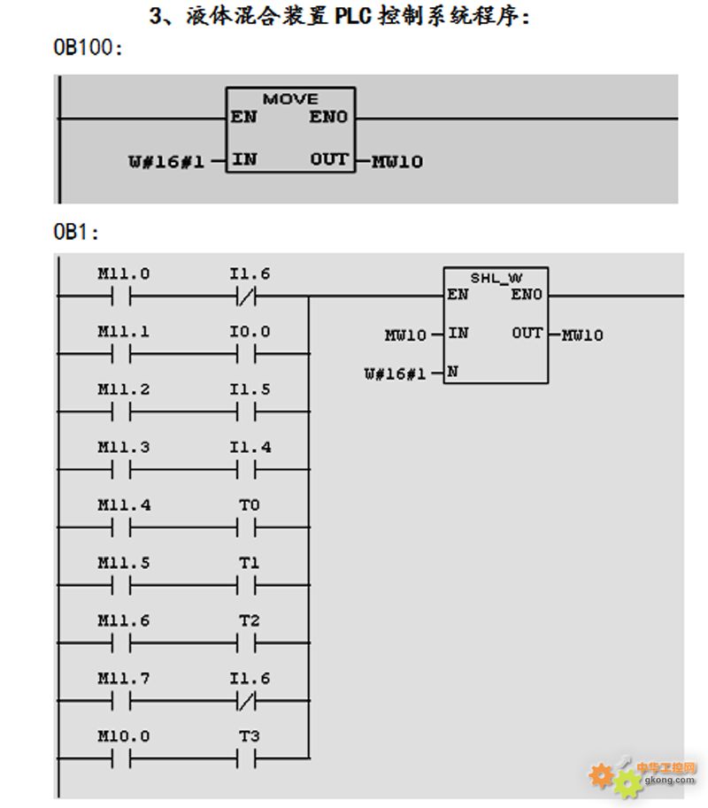

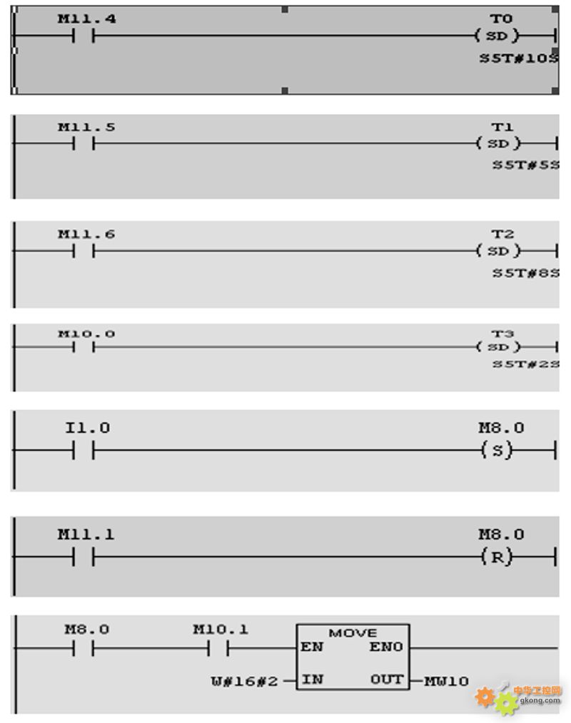

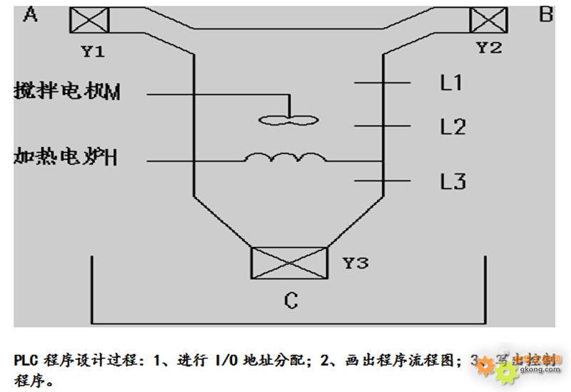

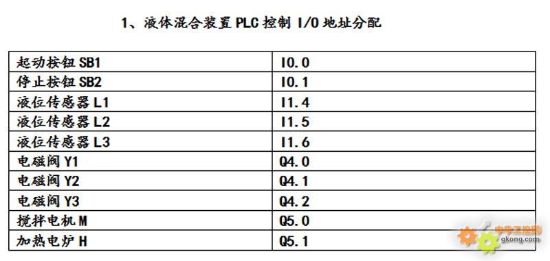

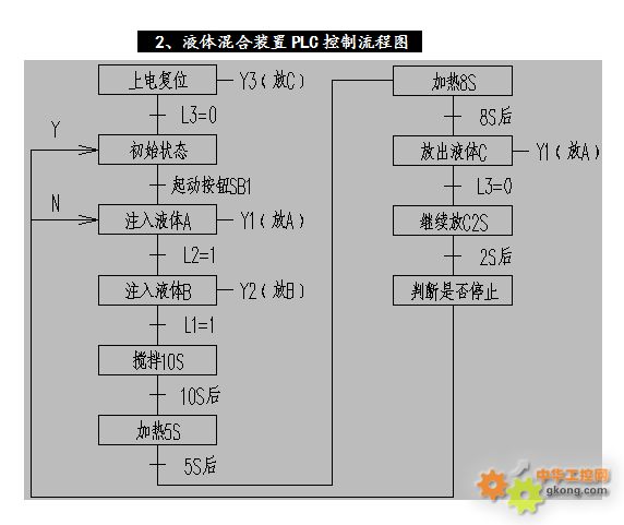

液体混合装置的工艺要求:初始状态,Y1、Y2、Y3以及M、H状态均为OFF,液位传感器L1、L2、L3状态均为OFF。
按下起动按钮SB1,开始注入液体A,当液面高度达到L2时,停止注入液体A,开始注入液体B。当液面上升到L1时,停止注入液体。
开始搅拌10S,10S后继续搅拌,同时加热5S,5S后停止搅拌,继续加热8S。
8S后停止加热,同时放出混合液体C,当液面降至L3时,继续放2S,2S后停止放出液体,同时重新注入液体A,B开始下一次混合。
在完成当前的混合任务后,按下停止按钮SB2,返回初始状态。
液体混合装置的PLC控制系统程序设计:
