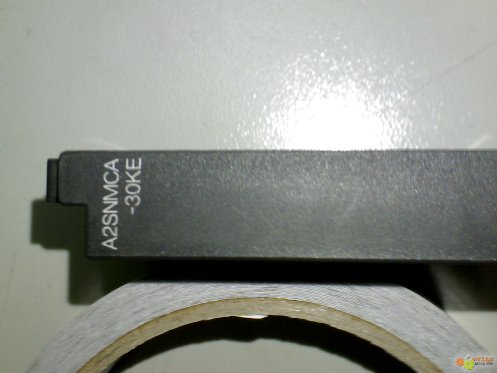

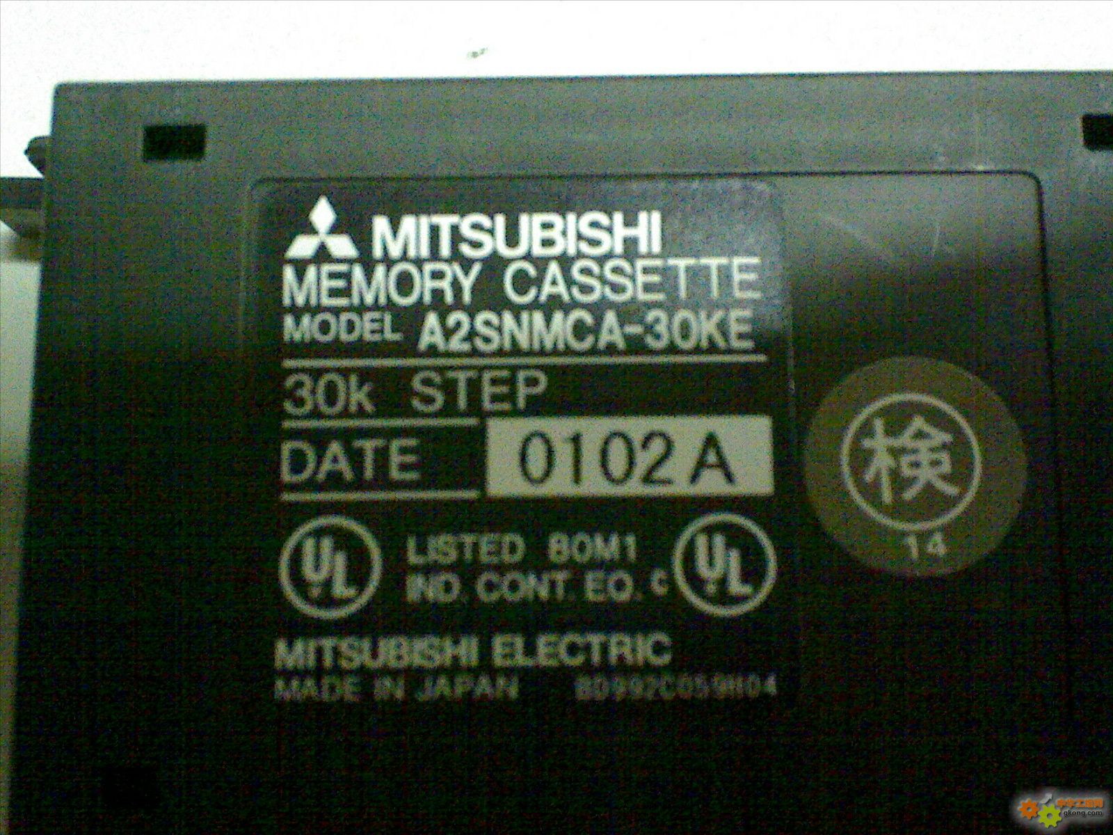

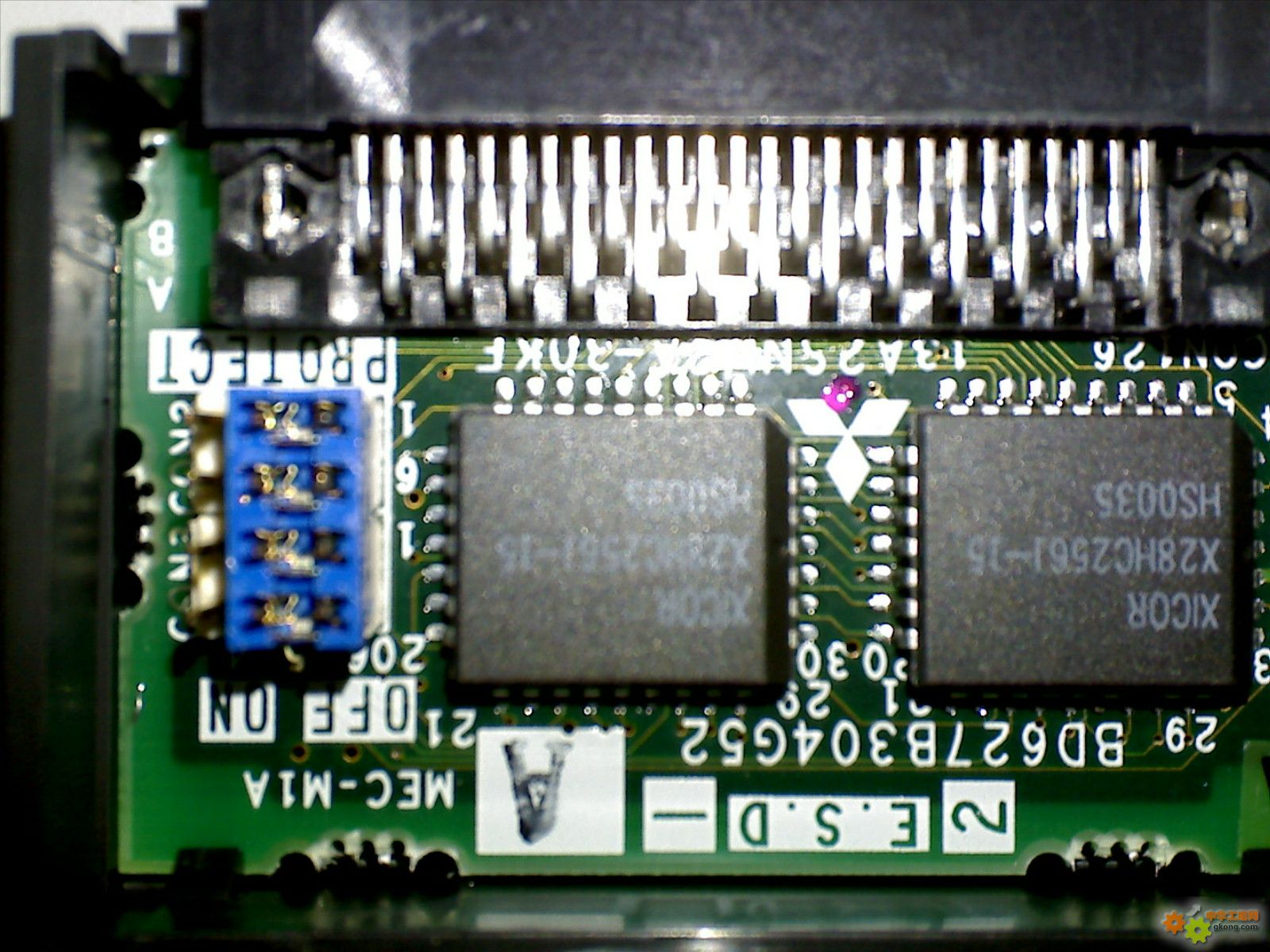

各位大大,请大家帮帮忙告诉我三菱PLC的储存块(如附图)应该怎么添加,PLC程序上面需要怎么设置,储存块里面的跳线需不需要跳?
因为我们公司里面的A2系列PLC 模块只有20K步,现在已经满啦,想要添加功能,有30K步的储存块无法添加,手头上也没相关说明书,请大家帮帮忙,谢谢了!

另外,请教一下大家,我手头上有齐备件,前两天有试过不过程序好像写不到储存盒上,PLC程序上大概会有那些参数要设置呢?

写不进去有什么提示,程序是不需要设置的

一开始接上去后发现plc程序不见了,吧储存盒拿掉后,程序还在,重新接上,把程序写上后发现仍然超处容量,我的程序是20456步,接上的储存盒是30000步的,查看PLC程序里面的参数部分的PLC参数页面,里面内存容量设置仍然和没加内存进去之前一样是20K步(该参数可改)。

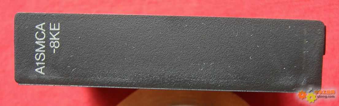

我准备下周再去吧那个参数改为30K步(因为有个设备就是使用A1系列的就是用8K步的储存盒,然后查看该设备的程序的参数设置里面的那个参数也是显示是8K步的)。

呵呵;
A1S的存储器我插上就直接运行卡上的程序;用电脑写入也是写到卡里的;

A系列的卡只能设不同的存储容量;
其它没什么好设的;
