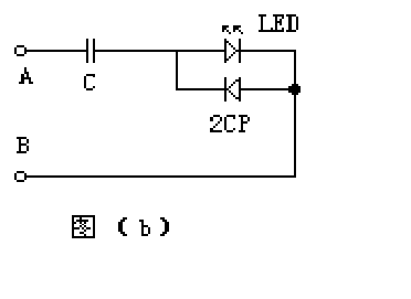

正确的接线方式如图:

这个电路会工作吗?
我AB上220V的交流电后,先不说它马上被烧掉(要多大功率才可以啊)充满后二极管还会亮吗?另外2CP是稳压管吗?
师傅我先说我这个问题的目的是为了节约成本,以前公司用的方法是串一个二极管串电阻再串LED的。我想把二极管咔嚓了。看一台不起眼,每天要用十万个这样的板子。

发表于:2009/7/11 14:32:26
直接用220v交流电串电阻来让LED工作, 这很平常。你注意到没有,多用电源插座就是这样用的,用其作电源指示灯。有的插座连插口簧片都不行了,LED还没有坏。LED工作电流很小,降压电阻也不必用大功率的。楼主去买个这样的插座解剖一下就明白了。

发表于:2009/7/11 15:18:48
串不串整流二极管,对LED的性能、寿命应该没有差别,关键是看通过LED的电流大小。只有一点是要考虑的,就是这个LED是不是密封的?因为要考虑维修人员会不会碰到,220V串电阻就要考虑安全问题。从质量来说元件越少可靠性越高。
