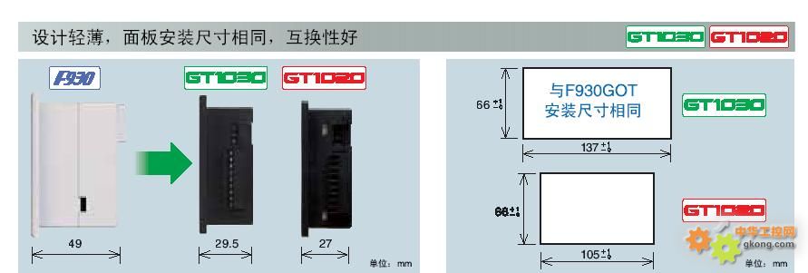

听说F930即将停产,更新的产品中已经无替代的产品了。即是说,与F930功能相同安装尺寸相同的三菱触摸屏没有了,求证,信息是否可靠??

用GT1030,安装尺寸一样,分辨率更高,性能也有一定的提高

三菱的屏升级,尺寸基本都是一致的,常用的型号升级后并没有出现没有同样尺寸的替代品

呵呵;GOT1030安装孔的尺寸与F930是相同的;
但厚度要薄一些;

2种显示的面积相同,但GOT1030分辩率要高;
分辩率:GOT1030  288X96
          GOT F930    240X80
