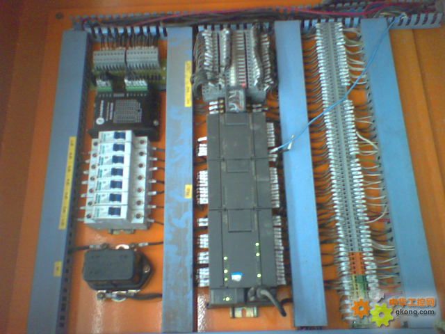

请假大家不知谁搞过这个 我想找外围的电气连接资料 说明书上的看不清楚 qq598170513

是三一臂架泵的柜子
浪涌吸收板,油门步进驱动器,断路器,整流桥,无线遥控,PLC+TD200
图纸只有书面的

不知道楼上的有PLC程序吗
想把原来带拖线的改成遥控的

这个程序要到机子里去下
有密码
没时间
只有拖泵的程序

你只须把现在控制盒上的开关用无线遥控的输出继电器触点代替就行了

对,另外自己加一个控制器
