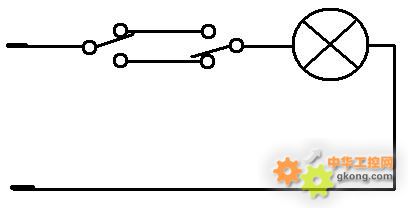

开关结构如图。
两个开关控制一个电灯,家里的开关就这样的结构,但始终构思不出电路图。费解。
不要说傻贴,我本菜鸟。
贴出图才是真。
我是菜鸟我怕谁..........

另问两个单刀单掷开关可否控制同一电灯?

这是电工的基本原理,记得两个开关都必须有常开,常闭两个触点,按楼上图接。

别介这么早下结论,看好我的开关在说,不是单刀双掷的OK?
我是菜鸟,但不是那么太菜,呵呵,
开关贴图出来了,家里老式的拉线式开关,非单刀双掷的,要不然也不会上来找骂了。
如果开关画的不是太清楚,那再说明下,就是拉线一拉,上面两个闭合,下面断开,再拉一下,上面断开,下面两个闭合。只有四个端子,(还是说我开关看错了,想想我也不太敢确定了)大家要不再讨论讨论?
(我拆开来看了,中间没接线的接线柱,)

要么加东西
要么只能每一个地方在LOCAL位置控制灯开关
不能像楼梯的开关一样上开下关和下开上关

倒!回家有空再拆开开关看看去。也许是中间有接线柱漏看了。
也就是说单刀单掷不能控制上下楼的喽。

楼主你一个开关有4个接线柱,把左面或者右面的接线柱连起来,不就是单刀双闸了,变双联开关,
2个的话就可以按上面的图接线,
