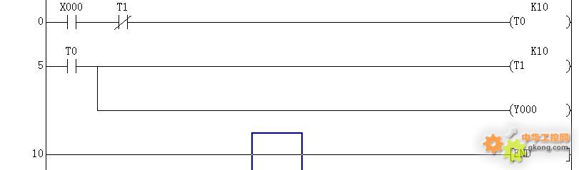

这个梯形图我用2个物理时间继电器来试验结果是不正常工作的 继电器都不停的抖动 设定的时间没起作用 但在plc上是正常的 大家看看用物理继电器怎样接线才能使电路正常工作?

物理继电器有一个动作时间,设置的时间应该要大于这个时间,才能保证动作的可靠性。在PLC中,这个时间是PLC运行一步的单位时间,很短,几乎为零,当然就运行正常了。

按上图的接法不论时间如何调整其现象都是一样的。有高手给个能正常工作的图看看阿? 就用2个时间继电器,看能否实现。

继电器图就是上面是梯形图一样的阿,T0 T1 就用物理时间继电器。

呵呵;
应当是时间继电器接线或对应的功能不对;

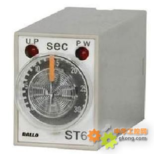

通电延时型 H3Y-4 0-5分钟范围 数量2个 ,大家接接看 能不能正常工作。

你是如何接线的?
画个贴上来;

我就是按梯形图上接的 ,继电器的图这电脑上没有画图软件 我明天画。
