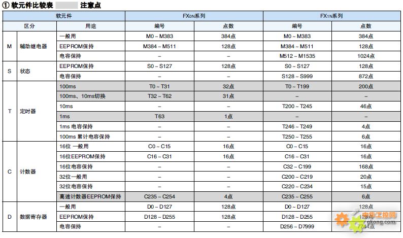

请问下,FX0N 与FX2N系列的差别大不大?我之前一直的看2N系列的编程手册,现在手头上找到了一个0N系列的编程器,不知两者的差别大不大?

呵呵;FX0N的指令相对要少的多;
CPU的速度只有FX2N的1/20;

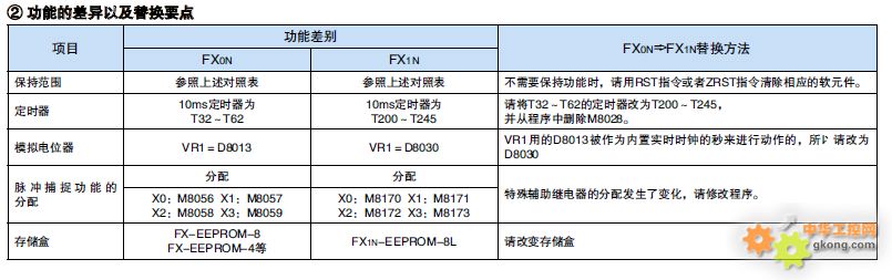

对于FX0N三菱推荐的替代产品是FX1N
FX1N的资料还是很好找的,三菱现在的FX编程手册中就有FX1N的介绍
三菱的样本上也有这两款的比较,如图

在支持的指令方面区别还是比较大的;
