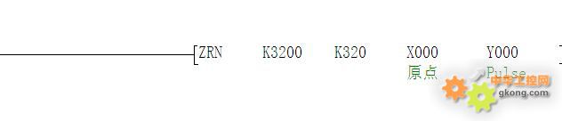

各位前辈:我们公司有一小车用三菱PLC结合A740变频器控制的,现在位置老找不准,由于小车运动一会后连原点都对不齐,我现在希望小车每周期结束后都找一个原点,上面这个指令是手动找原点用得,我想把它放在自动控制部分里,每周期结束都执行一次。现在有个疑问:小车只能从左边找原点,是不是我把3200改成-3200;32改成-32就可以从另一边开始找原点。三菱PLC指令很复杂,我不太自信自己看的透彻,又不敢乱动 在此请教,希望各位不吝解答,诚盼回帖哦

前面的两个数据是速度,改变不会改变方向的

他这不是绝对位置的指令问题,是圆点回归指令
应该是用的脉冲连接到变频器的JOG端的,想办法在圆点回归时给个变频器反转的信号试下

看下这变频器的手册,有个参数428号,是可以改变脉冲逻辑关系的,逻辑反下,运行的方向就会改变了

这条指令回原点,只能往一个方向,不能两边都回的
如果想两边都回,就要用定位指令了

我就以后都从另一边回了,行吗?? 速度取反方向不能反啊??

参数428号改变方向试了没有?
