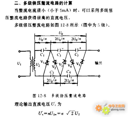

用倍压电路吧,不知行不行?记得电子电路教材里有一个这样的电路,每加一级倍压,电压升高1.414倍。

楼上的,楼主要的是AC12伏
