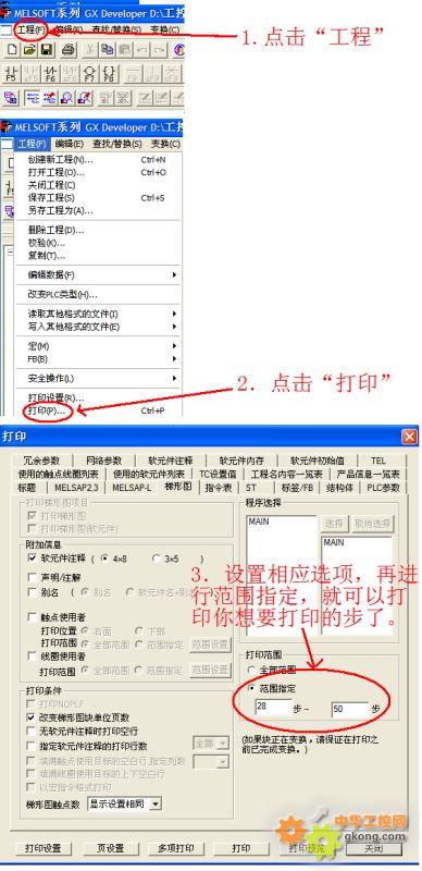

各位高手,你好,请问如何打印三菱程序中部分程序?比如主程序我就打印程序某一步到某一步,该怎么做呢?

在打印里有范围设定,输入要打印程序步号就可以了。

请看下图

3楼的图很详细啊
三菱的打印功能还是很强的
