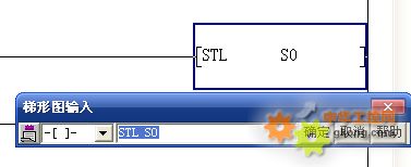

比如  LD M8002
          SET  S0
           STL SO
          OUT Y0
           RET
 怎样用梯形图编辑STL S0         好象没有看到这个图标。    用指令表编辑后转换后也不是和书上一样的,

先在指令表模式下把你已知道的这几条指令打进去,再转换到梯形图模式看看结果,熟悉一下图标.然后你对这些梯形图图标进行编辑就能找到感觉了.

步进编程觉得在 SFC 模式下编辑更容易入手

书上的可能是FXGP形式,有一个接点形式的STL,若GX编程软件,则STL指令的表示形式不一样。

新老软件显示是不一样,但效果是一样的

在母线上直接写入STL就可以了
