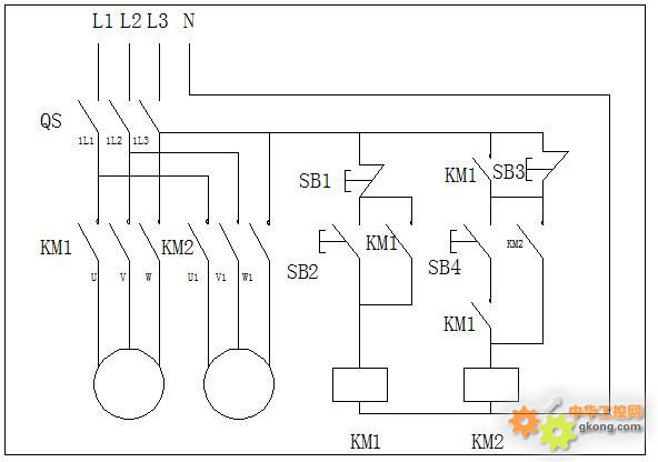

两台电动机M1启动后M2才能启动,M1停止后M2才能停止d的控制图,急用!!!

用串联M1的常开控制M2的启动接点电源,并用M1的常开锁住M2的停止接点,所以M1启动后M2才能启动,M1停止后M2才能停止.

发表于:2009/6/23 20:29:48
看看这个
1088
chunjiang
文章数:98
历史总积分:1088
注册时间:2009/6/6
发表于:2009/6/23 22:10:45
楼上那个图就实现了,SB2 控制电机1  SB4控制电机2,SB1、SB3为停止按钮
