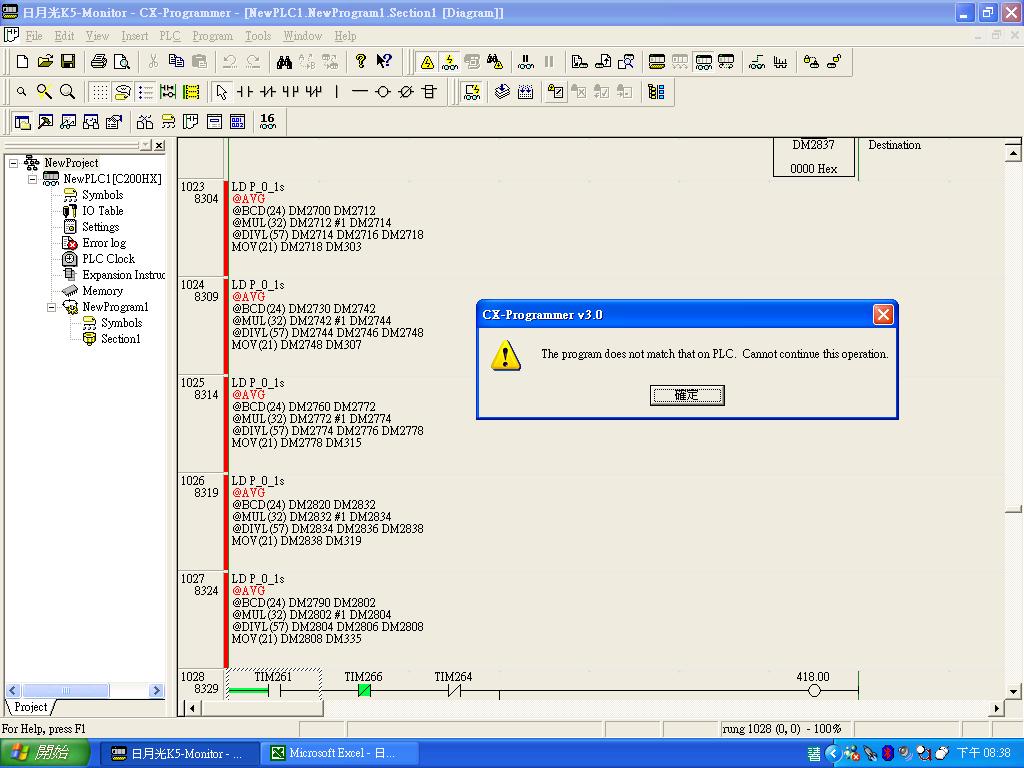

請教各位前輩:今天用CX-P3.0下載線上機PLC程式,結果下載的程式有一部分是亂碼,但機台正常運作,CPU也沒有異常,想請教是不是用CX-P3.0下載之前用SSS編輯之PLC程式,會產生亂碼呢???是不是一樣要用SSS下載,才不會發生(我想應該不太可能),程式有亂碼,應該要怎麼處理才好呢???是甚麼狀況,造成的呢???不勝感激
这点是不太可能。尚未碰到过。
1:您是直接用CXP从PLC下载程序的吗?
2:用SSS或CPT是否能正常显示?

謝謝這位前輩:
1.我是直接用cxp-3.0下載程式的
2.因為手頭上沒有SSS,況且WIN-XP作業系統可否使用SSS??

原来用的是手编编程调试的,无用的程序没删干净,用cxp下载形成乱码。

這位前輩:何謂"手编编程调试"

手持编程器

這位前輩:根據記憶中之前這台設備,沒有用手持编程器寫程式,適用SSS軟件,
那麼除了手持编程器有可能外,還有沒有其他可能???

把程序中的”@AVG“命令删除即可,或者把该命令的参数补齐。从程序中看出该命令缺少参数。

以下是引用machelec在2004-8-12 11:23:00的发言:
   同意,另AVG指令为扩展指令,把拨码开关拨好。
