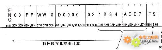

关于485通信中PLC写数据时的校验码如何得来的?

发表于:2009/6/22 11:08:29
这图能看出校验的范围
