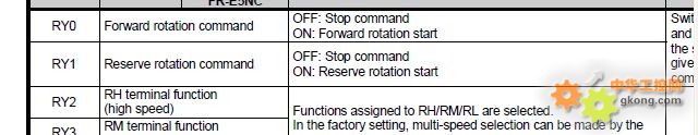

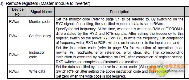

才用FX2N的16CCM模块和变频器通讯,请问LINK模块里面哪个寄存器是控制变频器的正反停的!
     哪个寄存器可以改变变频器的频率!
  请教!  希望各位前辈帮我解析一下!    小弟感激不尽!

去网站下本说明书吧,我记得是D6是频率

还有一个正反转的
